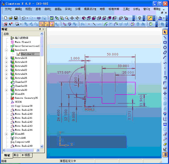

    1. 根据图纸要求建立刀具实体模型
    Cimatron的设计工具能够建立任意形状的模型。一致的操作逻辑,简明直观的图形界面和一个公共的数据库迅速制造准备产品的模型。
图1:Cimatron的设计工具界面

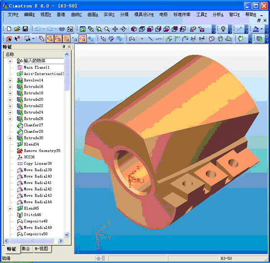

图2  Cimatron的曲面设计
    基于参数化,变量化和特征的的实体造型意味着自由和直观的设计,可以非常灵活地定义和修改参数和约束,不受模型生成秩序的限制。草图工具利用智能的导引技术来控制约束,简捷的交互意味着高效的设计和优化。
    Cimatron实体设计为零件设计和装配提供了完整的工具集。系统指导用户交互式或自动启动草图工具,它恰如其分的显示动态结构,引导用户在空间捕捉特征,当特征被捕捉或在约束中,系统对用户发出提示。用户保护对参数关系和尺寸大小完全的控制,有修改和重新安排的能力,可以在草图设计时定义约束,或在以后需要时加上。
    由于Cimatron采用了混合造型核心系统,为大型复杂产品的设计提供了前所未有的强大功能,比如支持在开放实体的模型上进行实体设计与布尔运算,这为用户提供了极大的灵活行。

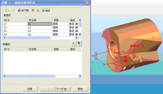

    2. 建立标准零件库
    (1)根据实际刀体和刀片尺寸建立标准零件库来满足生产需要;
    (2)标准零件(刀片以及刀具实体部分)的建立可以极大的满足我们设计和加工的需要,对数控刀具的设计者还是使用者都有很中要的意义;
图3  Cimatron的标准件库模块
    即使没有多达数以千计的尺寸标注和注释,标准库的建立向来也是一件劳动密集型工作。Cimatron的标准件库模块使用直观,可以方便的在屏幕上定义尺寸系数,具有拖动尺寸的功能,高效和实用,极大的减少了工作,而且加快了标准件的建立过程,
所有的二维数据存储在Cimatron数据库中,这个数据库使用方便,灵活性强。所有的尺寸,几何形状变化,全部是相关的,如果修改了相关信息,其它将自动修改信息。

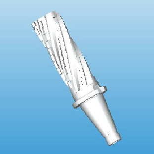

    随着数控刀具行业的发展,对其加工精度和加工质量都提出了严格的要求,这就需要提高我们现有的加工手段。以可转位刀具为例,讲解Cimatron在加工中的具体应用。可转位刀具刀片槽的加工是数控刀具中重要的加工对象,其主要特点是:空间复合角度,一般多为两轴旋转角度面,尺寸精度和表面粗糙度均要求较高。模具业的发展对数控刀具的制造质量和周期提出了更高的要求。选择一款数控编程软件来完成数控刀具的制造,对数控刀具的好坏和周期的长短起着重要的作用。
图4 可转位刀具
    此类加工一般有如下要点:
    第一:必须五轴五联动机床方可实现该数控刀具的加工;
    第二:考虑到零件的实际尺寸,所以要求机床具有足够的行程;
    第三:加工编程时需要一定的灵活性,也就是对软件的灵活性的要求;
    第四:针对该产品的特殊性,必须具有一套完整的加工工艺。

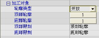

    第一步:粗开排屑槽
    排屑槽的加工,使用4轴直纹曲面加工策略,首先选取被加工曲面的顶部轮廓与底部轮廓,以确定加工范围。可以根据实际情况的不同来确定约束条件,在cimatron中提供了顶部轮廓、平面和Z层来限制顶部轮廓,而底部轮廓提供了底部轮廓、曲面和平面三种方式来限制。根据该刀具的特殊性,我们选择顶部轮廓和底部轮廓。
图5  排屑槽的加工
    在Cimatron编程中,许多参数是互相关联的,也就是说当其中的一个或几个参数确定后,其他与之关联的参数也就确定了。在系统中用数学关系式描述这种关系,以达到减少人工设置参数个数的目的。
    但在选择前应延伸被加工曲面,延伸长度至少大于所使用刀具半径。通过步进方式的选择来控制每次切削深度,这里值得注意的是刀具直径不同被加工深度的选择也就存在着一定的差异。

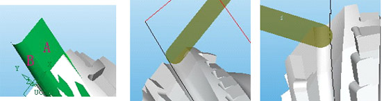

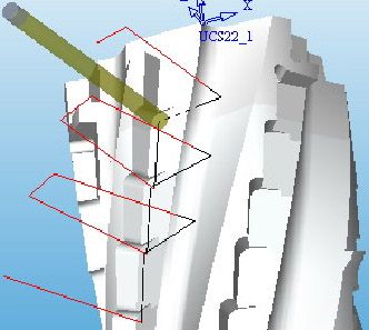

    第二步:刀片槽的加工
图6刀片槽的加工
    为了让粗加工时能尽可能地多洗削,应该使刀具轨迹更贴近加工表面,为下次的小刀具加工留下更小的残余量,为此,Cimatron提出了如下刀路轨迹优化方案。
    如图所示,蓝色线条为手工绘制刀具轨迹,黑色线条则为产生的加工轨迹。
    定义切削加工平面以控制切削加工方向。
    根据被加工表面的形状和尺寸,以及数控编程时所采用刀具的类型和尺寸,确定加工范围。
    通过手工绘制刀路轨迹来控制被加工区域以及所产生刀轨的具体形状,这样不仅获得了可控的表面加工纹理而且对于不规则区域的洗削实现了它的可控性。
    使用2.5轴――>开放轮廓,定义层切高度的方法来计算切削问题。
图7 刀路轨迹优化方案

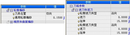

    在使用该策略加工刀片槽时,应注意进刀延伸和退刀延伸,从安全性上考虑,延伸量至少应大于刀具半径,这样就可以避免和刀具发生干涉碰撞现象。
图8加工延伸量设定
    通过轮廓偏移的设定来实现侧壁加工余量,通过这种方法可简单快捷地实现余量控制。
