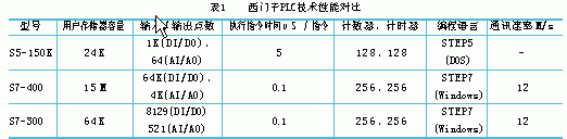

    冷带连续加工机组的过程控制系统一般按照工艺特点可以进行比较详细的分类,如焊机控制、锌锅控制、加热炉控制、辊涂控制、光整机控制等,但一般而言,冷带连续加工机组(镀锌机组、彩色涂层机组还是退火机组等)其通用的过程控制系统均为传动控制系统和与它关系密切的PLC系统再加上上位监控系统;20世纪80年代,宝钢2030冷轧厂08镀锌机组(1850mm、年产30万吨)的自动化系统根据当时自动化技术水平按照工艺区段方式共配置5台西门子公司的S5-150K PLC和一台上位工业控制机300-R30,属当时国际先进水平,目前自动化技术与20世纪80年代相比,进步极大,沿袭2030冷轧厂带钢生产机组工艺分段配置自动化系统的传统模式已不适应目前的自动化技术水平,表1为S7-400系列PLC、S7-300系列PLC与S5-150K系列PLC的技术性能对比;以表1技术性能对比为依据,通过分析,济南钢铁公司20万吨镀锌机组集成的自动化系统我们采用一块S7-400主CPU:CPU416-2DP;张家港机组(年产15万吨)采用一块S7-300主CPU:S7-315-2DP,实践证明,我们的系统配置模式完全满足生产要求;可以有以下结论:目前国内大型钢铁企业年产在20万吨左右的冷带连续加工机组自动化系统,只需1台S7-400主CPU就可以满足生产要求,对于年产在15万吨以下的中小机组只需要一台S7-300主CPU:CPU315-2DP就完全可以满足生产要求,这无疑极大地简化了冷带加工机组的自动化系统,使广大用户从中受益。

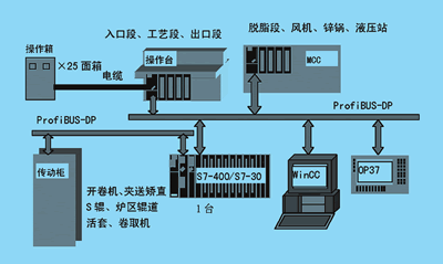

    冷带连续加工机组自动化系统构成方式为:基础传动+PLC+上位监控;PLC(主CPU、远程I/O站)、HMI、传动系统之间通过PROFIBUS-DP网络进行信息交换,具体结构见图1。

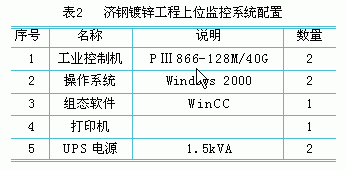

    监控系统通过PROFIBUS-DP总线与PLC主CPU连接,接受和采集原料、生产过程、产品有关信息,实现生产管理人员-设备-原料-产品之间的信息交换,对机组的正常生产和产品进行自动化管理;通过网络,把工艺参数设定值和对电气设备的操作从人-机界面接口传送到PLC,把机组的状态、电气参数及故障由PLC收集送到人-机接口的CRT显示器上;我院目前为济南钢铁公司技术总承包的20万吨热镀锌板工程上位监控系统采用WinCC组态技术对整个机组运行状态进行监控,系统配置见表2。

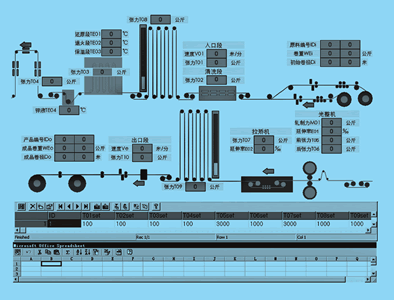

    图2为采用WinCC软件组态的济钢20万吨热镀锌机组主画面。

    以济南20万吨热镀锌项目为例,PLC系统采用西门子公司S7-400系列PLC,主CPU采用S7-416-2DP,远程I/O采用ET200,由CPU、存储单元、电源模板、通讯模板、输入/输出模板、高速计数模板、中继器等组成,PLC与分布式I/O及传动系统采用Profibus-DP网。具体配置见表3。
    PLC控制系统主要完成加工线工艺功能的控制,根据工艺需要完成区段速度设定、张力设定、活套控制、逻辑控制、监测和报警、与上位机进行通讯等控制功能;在三个操作台(入口操作台、工艺操作台、出口操作台)上分别设有模块化I/O单元,由通讯电缆汇总到PLC系统,为提高系统可靠性,PLC与各自的远程I/O站之间的通讯、PLC与调速传动装置之间采用独立通讯网络,PLC把设定参数和控制指令传送到终端和各调速传动系统,并收集各调速传动系统的状态和电气参数送到人-机接口的CRT上显示。

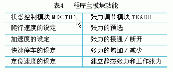

    定位模块POSI01、自动刹车模块AUBK01的功能主要是接受来自现场状态控制点的状态,并且根据状态控制点状态去触发或者调用状态控制模块MDCT01和张力调节模块TEAD01的不同设定值程序,它们附属于张力调节模块和状态控制模块,主要是开关顺序连锁和通/断关系;状态控制模块MDCT01和张力调节模TEAD01的主要功能是速度-张力的设定,其具体内容见表4。

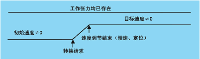

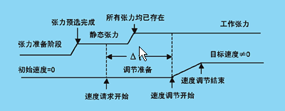

    a) 初始速度为“0”,既生产线为停止状态,这种情况下,首先要进入张力准备阶段,根据工艺要求进行张力预选,接通张力,建立静态张力,其次是张力调节阶段,建立该运行区所有设备的工作张力,并且对张力的建立和调节进行确认和检查,在确认和检查无误的情况下,进入速度调节阶段,经过一定时间Δt(如出口段为4秒、工艺段为3秒、出口段为6秒)检查速度不为“0”,说明请求实现,具体张力-速度请求-确认曲线模型如图3所示。
    b) 初始速度不为“0”,既生产线为正常生产状态,这种情况下,所有张力均已存在,各段张力均为正常生产值,此时,可以直接进行速度调节,具体张力-速度曲线模型如图4所示。

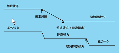

    目标速度为“0”,这种请求是实现目标速度为“0”的状态,具体张力-速度曲线模型如图5所示。
    由图4可以知道,当速度为“0”后大约0.7秒,取消工作张力,建立静态张力,若没有外部中断请求,那么在大约900s之后,系统自动取消静态张力,张力值“0”。

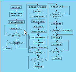

    图6表示镀锌机组入口段软件功能框图,整个框图基本包括状态控制模块MDCT01、张力调节模块TEAD01、定位模块POSI01和自动刹车模块AUBK01。
