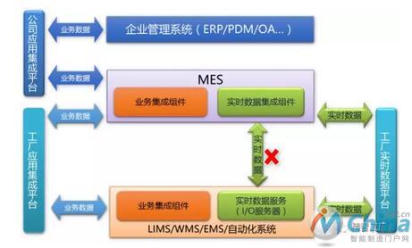

    根据工厂业务架构和应用系统架构, MES对上与公司的企业管理系统(ERP/PDM/…)进行交互,对下与各个自动化系统进行交互。考虑集团型企业和工厂两级管理架构和跨地域特点,建议的MES集成总体架构如下图所示:
  面向未来工厂,构建MES集成技术体系
    交互信息分类
    集成交互信息分为两类:
    实时数据采集
    自动化系统的I/O服务器提供实时数据服务,并按照工厂实时数据平台的规范要求连入实时数据平台;MES系统通过访问工厂实时数据平台获取实时数据。现有工厂的多个自动化系统会有各自的实时数据库,而工知哥从自身经验角度,可以考虑建立一个统一的实时数据平台,实现工厂实时数据的统一存储和集中管理;而不是建立MES与各个自动化系统的各自通讯。
    业务信息集成
    包括MES与工厂业务系统交互、企业管理系统交互两部分:
    MES与工厂业务系统包括自动化系统的集成通过工厂应用集成平台实现信息的交互,各系统均按照工厂应用集成的规范要求构建集成组件并连入工厂集成平台,从而实现系统间的信息交互。
    MES与企业管理系统的集成通过公司应用集成平台实现信息的交互,MES系统按照公司应用集成的规范要求构建集成组件并连入公司应用集成平台,从而实现系统间的信息交互。
    对于非集团性企业可以将公司应用集成平台与工厂应用集成平台整合为一个集成平台
