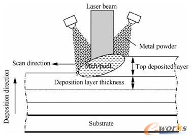

图1 激光增材制造原理
图1 激光增材制造原理

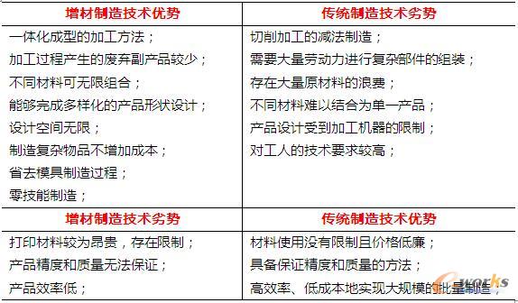

表1 增材制造技术与传统制造技术对比
表1 增材制造技术与传统制造技术对比

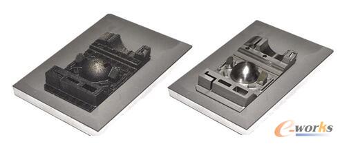

    如将金属3D打印(选择性激光烧结:借助激光束将混有粘结剂的金属粉末烧结成零件,缺点是表面质量较差)与铣削加工中心集成,无需电加工就能造出具有深沟、薄壁且结构形状复杂的高精度模具,颠覆传统模具制造的概念和工艺方法。两种制造方法集成交替进行,发挥各自优势,既保持叠层制造的特点(可构建复杂零件)又克服了薄壁、深沟难以加工和工件表面粗糙问题。
    而且金属3D打印(如激光烧结)的模具表面粗糙度大,需后续精加工才可使用。而金属3D打印(激光烧结)与铣削集成加工的模具表面粗糙度小,可直接应用。
图2 集成增材制造和纯3D打印的比较 纯3D打印(左) 集成增材制造(右)

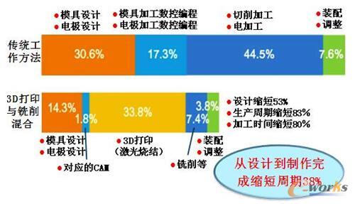

图3 激光烧结和铣削混合加工的效益对比
图3 激光烧结和铣削混合加工的效益对比
