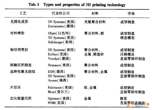

  3D打印按材料可分为块体材料、液态材料和粉末材料等。按照美国材料与试验协会(ASTM)3D打印技术委员会(F42委员会)的标准,目前七类3D打印工艺与所用材料如表1所示。
表1 3D打印技术的类型和属性
3D打印技术的类型和属性
  目前。已实现商品化的3D打印机共涵盖了七类工艺,其中以SLA、SLS、FDM和3D打印等为主。
  光固化打印(SLA)是采用紫外光在液态光敏树脂表面进行扫描,每次生成一定厚度的薄层,从底部逐层生成物体。其优点是原材料的利用率将近100%,尺寸精度高(±0.1 mm),表面质量优良,可以制作结构十分复杂的模型;缺点是价格昂贵,可用材料种类有限,制成品在光照下会逐渐解体。
  选择性激光烧结打印(SLS)是采用高功率的激光,把粉末加热烧结在一起形成零件。SLS工艺的优点是可打印金属材料和多种热塑性塑料,如尼龙、聚碳酸酯、聚丙烯酸酯类、聚苯乙烯、聚氯乙烯、高密度聚乙烯等,打印时无需支撑,打印的零件机械性能好、强度高;缺点是材料粉末比较松散,烧结后成型精度不高,且高功率的激光器价格昂贵。
  熔融沉积打印(FDM)是采用热融喷头,使塑性纤维材料经熔化后从喷头内挤压而出,并沉积在指定位置后固化成型。这种工艺类似于挤牙膏的方式,其优点是价格低廉、体积小、生成操作难度相对较小:缺点是成型件的表面有较明显的条纹,产品层间的结合强度低、打印速度慢。
  3D打印是采用类似喷墨打印机喷头的工作方式,这种工艺与选择性激光烧结十分类似,只是将激光烧结过程改为喷头粘结,光栅扫描器改为粘结剂喷射头。其优点是打印速度快、价格低;缺点是打印出来的产品机械强度不高。

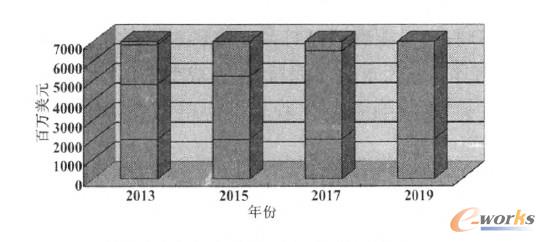

  根据美国技术咨询服务协会Wohlers Associates发布的2012年度报告,全球3D打印行业在2011年销售额为17,14亿美元,当前该技术的市场渗透度为8%,因此,报告保守估计3D打印市场机会为214亿美元。乐观者则认为当前市场渗透度仅为1%,从而3D打印市场机会为1 700亿美元。目前,3D打印技术市场的年增长率为29,4%。据预测,该行业的市场规模到2015年将达37亿美元,到2019年将增长到65亿美元。
  3D打印技术市场规模如图1所示。
3D打印技术市场规模示意图
图1 3D打印技术市场规模示意图

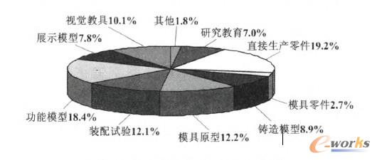

  从行业分布看,目前消费电子领域仍然占主导地位,约20,3%;其他主要应用在汽车、医疗/牙科、工业/商业机器和航空航天领域。3D打印技术行业分布如图2所示。3D打印技术主要应用功能的分布比例如图3所示。

3D打印技术应用分布图
图3 3D打印技术应用分布图

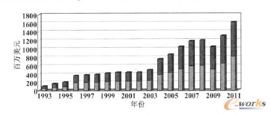

  全球3D打印技术的产品和服务的收入如图5所示。图5中,柱状图上段为服务收入,下段为产品(即设备和材料等)收入。从图5不难看出,3D打印设备及材料和服务的经济规模是相当的。2010年,销售额为13,25亿美元;到2011年,销售额为17,14亿美元,增长率达到24,1%。在产品收入中,3D打印设备和材料占主要部分,2011年为8,34亿美元。
全球3D打印技术的产品和服务收入示意图
图5 全球3D打印技术的产品和服务收入示意图

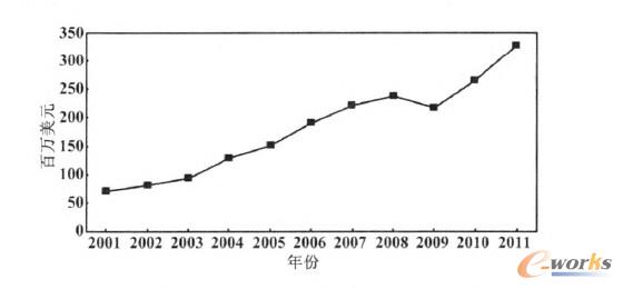

  由于3D打印产品种类丰富,带动了打印材料的快速发展。2001年到2011年,全球打印材料的销售情况如图6所示,除了2009年由于全球经济危机的影响稍有下降外,基本上每年都保持10%~20%的增长速度。
全球3D打印材料销售额示意图
图6 全球3D打印材料销售额示意图
