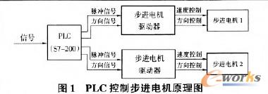

  德国西门子公司生产的S7—200 PLC的应用几乎覆盖了所有与自动化检测、自动化控制有关的工业及民用领域,它可提供CPu221、222、224、224xP和226等不同的基本型号陇。笔者将选用CPu226的S7—200作为步进电机的控制核心,为步进电机提供号,如图1所示。
PLC控制步进电机原理图

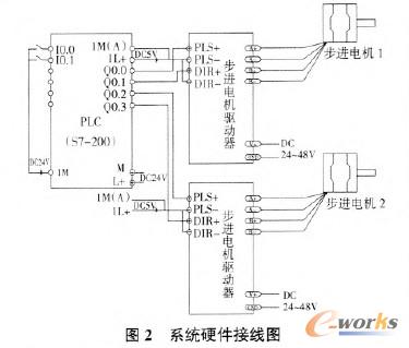

  步进电机是一种将脉冲信号转换成角位移或直线位移的执行机构,其转动距离和角度取决于输入脉冲的个数,转动方向取决于输入脉冲的相序。在这里选用深圳步科公司的型号为2M530的驱动器两个和型号为2S56Q的步进电机两个,图2所示为系统硬件接线图。
接线图
