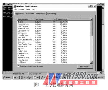

  其次怀疑数控系统硬件配置较低,在运行CAXA数据采集软件后,系统硬件无法提供足够的运行资源。启动Windows任务管理器,查看正常运行情况下,CPU和内存的占用情况。由图1 可知,在运行CAXA公司数据采集软件后,CPU和内存的占用率都较小。因此,可排除数控系统硬件配置问题。

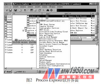

  在系统运行过慢的情况下,启动Windows任务管理器,发现CPU的使用率高达100% ,由于CPU的使用率过高,造成了数控系统运行过慢的问题。查看进程,发现其中Svchost.exe用CPU达到了99.01%。Svchost.exe是一个属于微软Windows 操作系统的系统程序。不同版本的Windows系统,存在不同数量的“Svchost ”进程,WINXP中则有四个或四个以上的Svchost进程。
  随着Windows系统服务不断增多,为了节省系统资源,微软把很多服务做成共享方式,交由Svchost.exe进程来启动。但Svchost.exe进程只作为服务宿主,并不能实现任何服务功能,即它只能提供条件让其他服务在这里被启动,而它自己却不能给用户提供任何服务。这些系统服务是以动态链接库(DLL)形式实现的,它们把可执行程序指向Svchost,由Svchost调用相应服务的动态链接库来启动服务。
  如何查看这个占用CPU较大的Svchost 调用了哪些服务呢?这时,我们可借助Process  Explorer软件。打开该软件,可查看出该Svchost调用了的系统服务。如图2 所示,该Svchost 共调用了25个系统服务。

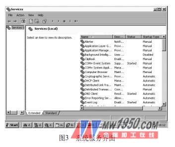

 如图
  但是到底是哪些服务造成了CPU使用率达到了100%呢?首先必须了解这些系统服务的目的和意义。点击菜单“开始”  -“运行”,在文本框内键入Services.msc,桌面上将会弹出一个服务窗口(见图3 ),列举出了目前系统正在运行的所有服务项目。可以看出,有些服务的“启动类型”都被设置为“自动”,说明它们都是在后台自动运行的。
 如图
  这些系统服务,有些是系统运行的必须服务,而有些则用不到,开启只会浪费内存和资源,成为病毒攻击的靶子,而且还影响启动速度和运行速度。对一些不使用的系统服务可将它们设置为手动运行。
  由于西门子HMI系统软件是运行在Windows环境中,因此西门子系统软件是否使用了Windows系统服务,以及在停止这些系统服务后,对于西门子系统的运行是否有影响,这些都无法从现有资料上获得,因此只能依靠试验测试。通过对这些系统服务逐一停止,然后测试系统运行情况。
  经过较长时间的反复测试,最终将如下系统服务停止:Computer Browser, Cryptographic Services, DHCP Clinet, Distributed Link Tracking Client, Error Reporting Service, Help and Support, Portable Media Serial  Number,  Secondary  Logon,  TCP/IP  Netbios Helper,  Themes,  Upload  Manager,  Wireless  Zero Configuration。将这些服务停止后,西门子系统运行恢复正常,系统运行变慢问题得以解决。
