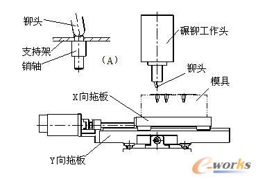

  数控碾铆机的基本结构如图1所示,主要由碾铆工作头及XY数控工作台组成。碾铆工作头的主轴由电机带动旋转,并在气缸的驱动下作上下运动。铆头的轴线与主轴轴线成一定的角度。铆头一方面绕着主轴轴线公转(摆动与章动),另一方面铆头在工件表面滚动,形成绕着自身的轴线的自转。铆头在气缸的压力下,使轴销的端部受到局部加压,产生连续的塑性变形,经一定的工艺时间,销轴与支持架被牢固地铆接在一起(图1(A))。
图1 数控碾铆机的基本结构
  在打印机、复印机等设备的齿轮传动系统中,常常有多条平行的传动销轴需要与支持架铆接在一起。使用普通碾铆机进行加工时,通过手工移动模具,将各铆接点逐一移到铆头下进行碾铆,效率低,劳动强度大,每个工序铆接的点数有限,平行度不易保证,质量不稳定。
  利用数控碾铆机对这类零件进行碾铆加工的基本工艺过程如下:首先数控工作台将模具移到装卸工位,将销轴及支持架安放在模具对应的定位面上,通过电磁铁将支持架吸紧,然后数控工作台按照编程好的坐标位置,将各个铆接点依次移动到铆头下,控制系统控制铆头压下,碾铆头对工件进行碾铆加工,经设定的碾铆时间,完成该点零件的加工。当完成全部销轴的碾铆后,回到装卸工位,卸料气缸将铆接好的工件顶起卸料。

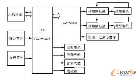

  由于对数控碾铆机的经济性有较高的要求,限制了它不能采用基于PC的通用CNC以及其它的通用数控系统。我们综合考虑了经济性、可靠性、开发的难易程度以及开发的周期等因素,特别要保证能在工厂的生产现场可靠运行,决定采用日本三菱公司的运动控制模块FX2N-20GM、FX2N系列的PLC以及图示操作终端F940GOT来开发数控碾铆机的数控系统。控制系统的基本结构如图2所示。
图2 控制系统的基本结构
  运动控制单元FX2N-20GM具有同时两轴的直线和圆弧插补,插补时输出频率可达100KHz,以及运动控制的基本功能,如正向及方向极限信号、近点信号、零点信号的处理、手动脉冲输入、手动控制、机械原点返回等功能。FX2N-20GM输出的运动信号为脉冲信号,可以与脉冲输入型的交流伺服驱动器配合使用。可见,运动控制单元FX2N-20GM很适合于用作碾铆机的运动控制。
