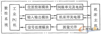

    经过改造后的数控系统的硬件结构如图1所示,主要由计算机数控单元、伺服驱动单元(包括电机)和测量单元三个部分组成。
图1 系统硬件结构
    数控单元包括工业PC机、位置控制模块、输入输出模块,是组成数控系统的最基本单元。其中工业PC机可根据需要配置CPU、内存、显示卡、显示器、硬盘或电子盘、软驱等;位置控制模块有多个位置检测接口,采集光电编码器的脉冲信号,作为机床各个坐标的位置反馈,并通过多路D/A输出信号控制速度单元,既可与武汉华中数控公司生产的全数字交流伺服单元及电机配套,也可与德国西门子公司、德国AMK公司、日本三洋公司、松下公司的驱动单元配套。输入输出模块是CNC系统内嵌PLC的硬件输入输出接口,输入输出电压为24V,最大电流为100mA,用于操作面板的按钮信号输入、机床的开关检测输入等,基本输入/输出点数为48/48点,也可根据需要扩展为256/196点。
    伺服单元及电机是系统可靠运行的最重要保证。交流伺服单元采用光电编码器实现位置检测反馈,2500个脉冲/r。系统最小分辨率为0.001mm/0.001°。
    测量单元是系统实现刀具测量和自动对刀功能的必需硬件组成。包括信号处理模块和测量元件。前者主要指A/D转换和数据滤波,后者为刀具测量和对刀传感器(测头),可根据需要选择接触式或非接触式测头。

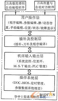

    华中Ⅰ型通用数控系统基于DOS开发,采用分层模块化结构。系统软件分为四层:第一层为操作系统 层,包括文件管理,进程管理,实时任务调度,参数数据库的物理管理层。系统管理软件是在DOS的基础上扩充,增加了实时任务调度,CRT驱动程序,参数库接口软件。任务控制的入口是INT62,软中断,具有转调度、创建、挂起、撤消、阻塞、唤醒、延迟和获取任务状态的控制原语。第二层为机床输入输出层,包括位置环控制软件,MST代码输出,调挂管理及开关量输入输出。位置控制软件通过内部通讯区接收控制及位置指令,并将位置控制指令传递给伺服单元。第三层为插补控制层,为ISO代码插补,包括插补、刀补和程序编译。第四层为用户操作层。各层具体内容如图2所示,这种层次模块化结构便于改进和移植。刀具数控磨削自动编程软件和刀具测量与自动对刀软件就是集成在用户操作层中。

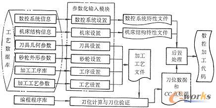

    刀具数控磨削自动编程软件的结构如图3所示。软件主要由以下几部分组成:
    (1)工艺数据库
    编程软件收集了所要编程加工刀具的有关工艺数据,采用合适的数据结构进行组织和管理,形成工艺数据库。这些工艺数据包括数控系统信息、机床结构信息、刀具几何参数、砂轮外形参数、加工工序信息以及加工工艺参数。工艺数据库是整个编程软件的支撑。数控系统信息是描述所采用的数控系统的数控代码格式的信息,是后置处理中格式转换所必需的信息;机床结构信息用来描述数控工具磨床结构模型和结构参数,包括机床机构模型代码、机床运动链各坐标系之间的初始位置关系和机床各运动轴方向;刀具几何参数指被加工刀具的结构参数和切削参数,以刀具结构要素为基本对象进行描述;砂轮外形参数是用来描述磨削用砂轮的形状和尺寸的参数;加工工序信息用来描述所编程加工刀具的加工工艺,系统以刀具结构要素为基本单元将各种刀具的磨削加工工艺进行分类、组织和管理,形成加工工序库;加工工艺参数主要指刀具各加工工序中的进给速度、主切削速度、进给量、加工余量、冷却液开关等信息。
图3 刀具数控磨削自动编程软件结构
    (2)参数化输入模块
    参数化输入模块是编程软件实现人机信息交互的接口。该模块通过输入加工信息,从工艺数据库中调出相关的工艺参数,然后根据具体加工对象、加工条件和加工要求,对工艺信息进行必要的修改,生成供后续刀位计算与刀位验证模块和后置处理模块使用的数据文件。具体有:数控系统设置,机床设置,刀具设置,工序设置,砂轮设置,工艺设置。
    (3)编程程序库和刀位计算与刀位验证模块
    编程程序库是编程软件所有编程刀具的刀位计算程序、刀位验证程序的程序包。刀位计算与刀位验证模块的功能就是从加工工艺文件中顺序读出刀具每个加工工序的加工要素信息、砂轮切削表面信息和工艺信息,根据这些信息从编程程序库中调用相应的刀位计算程序和刀位验证,生成刀位数据文件和CC点数据文件。刀位计算与刀位验证是自动编程的关键,编程程序库是整个编程软件的核心。
    (4)后置处理
    后置处理就是将刀位计算后生成的刀位文件转换成数控工具磨床能够执行的数控代码的过程。包括机床运动求解、非线性加工误差校核与处理、进给速度的校核与修正和文件格式转换等。
