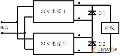

    220V交流电压经整流和滤波后得到320V左右的直流电压,加至电源模块输入端。单DC-DC模块的最高输出电压一般为+48V,要得到+60V的直流输出电压,必须采用模块串联的方法得到。设计采用两块PH600S280-28 DC-DC模块(调至+30V输出),通过串联得到+60V的输出电压,如图1所示。
图1 模块串联方式
    快恢复二极管D1、D2为串联方式中的保护器件,要求D1、D2反向耐压大于两倍的电源额定输出电压,电流大于两倍的电源额定输出电流,正向导通压降应尽量小。由于是采用两个电源模块串联构成电源系统,在一个有限制的封装内完成设计有一定困难,有的模块串联方案采用两个封装完成设计,即设计两个30V的独立电源,再进行外部串联构成+60V电源系统。本设计通过合理配置空间,在电源上下盒盖中各安装一个DC-DC模块,以金属壳体作为散热手段,采用紧凑的设计和安装技术将整个电源系统封装在一个较小的空间内,使整个电源体积、重量大大减小,截面积仅为6×9英寸2,实现了小体积大功率的一体化电源系统设计。

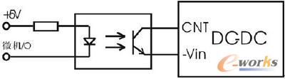

    微机控制(图2)功能可以确保+60V/20A电源只在计算机送出使能信号、伺服系统工作的状态下启动输出,平时电源无输出。这种电源与随动系统同步工作的方式,具有省电、低发热、控制灵活等一系列优点。在某装备电源系统的一系列电源中,+60V/20A电源功耗最大,但发热量最小,温升最低,充分证明了电源设计中采用计算机控制接口的优越性。
图2 微机控制接口

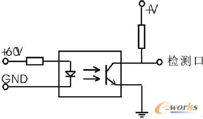

    电源内部还提供针对+60V的微机检测接口,进行开关量方式的实时检测,如图3所示。+60V电压作为检测光耦的输入驱动,光耦输出作为检测口与微机数字I/O口连接。正常情况下检测口为低电平,一旦+60V输出消失或大幅降低,光耦的输出电平将由低到高发生跳变,提供给微机I/O口。
图3 微机检测接口

    直流电机控制系统中存在上电时序问题,一般情况下驱动电压上电速度快,而控制电路电压上电后控制电平的建立需要一定时间。这样如果不进行上电时序控制,在系统上电的瞬间,高压比低压上电速度快,控制电平的建立相对滞后,导致在上电瞬间随动系统失控,电机出现短时间的失控转动,尤其是在双极性控制方式中。传统的解决方法通过设立高、低压开关手动控制上电时序,或是在控制系统中设计上电时序控制电路,这样必然增加了电路的复杂性,造成电路成本增加同时可靠性降低。而在电机驱动电源上解决这一问题,措施简单有效,工作原理为:CNT端为模块使能控制端,可以控制模块的工作状态,作为输出电压的控制开关。通常采用光耦来控制CNT端的状态。只需增加一只光耦,即可解决上电时序问题。如图2所示,光耦输入端由电机控制电路的工作电压+5V控制,这样+60V电源输出必然滞后于低压+5V,实现了上电时序控制功能,从根本上解决了前述问题。
