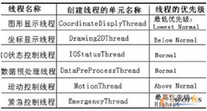

本开发系统中所创建的辅助线程可大致划分如下:
(1)坐标显示线程
在手动脉冲面板、电动控制面板和增量控制面板中,可实时显示X、Y、Z三个运动轴的坐标。这样可使操作人员直观看到三轴的实际坐标。实时性要求较低,所以使用最低优先级:Lowest Normal。
(2)图形显示线程
图像显示线程用于在动态仿真面板中执行图形绘制的指令。通过图形显示,操作者可以在动态仿真的同时,对人机界面进行操作。这一线程实时性要求较低,等级为:Blow Normal。
(3)IO状态控制线程
此线程用于检测由系统输入的各个离散量,以及从数控程序得到的指令来输出机床各离散量的状态。此线程优先级比前两线程高,等级为:Normal。
(4)数据预处理线程
数据预处理线程主要负责完成编码形式转换、刀具长度补偿、刀具半径补偿和公英制转换等运动控制数据预处理函数的执行。等级为:Normal。
(5)运动控制线程
此线程主要用于运动控制器执行数控代码函数的运行。负责向缓冲器输入运动控制命令,清空缓冲器和打开关闭缓冲器等操作。等级稍高:Above Normal。
(6)紧急控制线程
此线程处理一些需要机床立即做出反应的时间,如机床的急停等。优先级最高,等级为:Highest。
本系统中所创建的辅助线程可大致划分如下表1所示。
