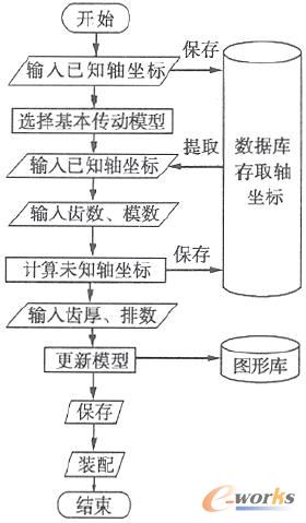

基本传动模型模块包括图形库、数据库和主控程序三部分。图形库包括全参数化的齿轮模型,数据库中存放所有传动轴和主轴的坐标,以便计算时调入,主控程序完成坐标计算、数据访问以及模型更新等操作。在进行组合机床设计系统时,首先为每根传动轴和主轴编号,并且将已知轴坐标存放在数据库中;然后选择需要的基本传动模型,经过计算得出未知轴坐标并存放于数据库,最后建立模型。
主控程序的主界面如图3所示;程序流程如图4所示

图4 主控程序流程图

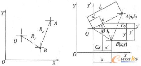

现以异排一带二传动模型为例说明其计算过程,异排一带二即在一根传动轴上用两对齿轮分别带动两根已知轴,如图5所示。已知O轴、A轴的坐标以及传动齿轮的齿数和模数,B轴坐标的计算过程如下
图5 一带二传动模型计算
