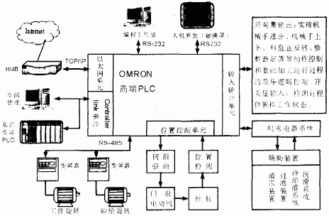

基于高端PLC的磨削数控系统组成结构如图1 所示。
2.1 开关信号监测与逻辑控制
当前系统输入输出单元是PLC的基本组成部分,在磨削数控系统中承担所有开关信号的监测和全部逻辑控制功能。监测信号主要有:机械手进出、机械手上下、料盘正反转、修整器起落等动作的位置信号,磨削设备和辅助装置上的各种工作状态信号和异常报警信号。系统输出单元控制磨削设备上所有电磁阀和机床电器系统等,通过磨削设备上的液压系统,控制机械手、料盘、工件卡盘、砂轮轴、床身、修整器等基本部件和冷却、润滑、过滤等辅助装置按照磨床动作和磨削工艺要求工作,实现磨削加工过程的自动化。
2.2 工件与砂轮运转速度控制
保持工件与砂轮转动速度恒定,对提高磨削加工质量十分有利。为此系统配备了2台带RS - 485串口变频器,分别驱动工件轴和砂轮轴。PLC采用联机随动控制保证两者之间速度的配合与稳定。操作人员依据磨削加工要求设定工件轴变频器速度参数,PLC接收该参数后,参照砂轮直径(设定或记忆值) 和转动速度比例关系,计算并自动设定砂轮轴变频器的速度参数。在磨削加工过程中,PLC对砂轮在磨削及修整过程中的损耗给予速度自动补偿。PLC最多可以控制32台变频器,不同厂家的变频器可采用协议宏通信联接。PLC按照变频器地址( 0 - 31) 、指令代码和相关数据顺序向变频器传送命令,对变频器运行、停止、正转、反转等实施控制;PLC还可以监视变频器运行状态,当变频器发生过电流、过电压、变频器过载、硬件异常、电机过载、过力矩检测、电源异常、通信超时等情况,可将异常参数传输给PLC,由PLC作出相应处理。

2.5 网络结构与联网功能
灵活的网络结构和强大的联网功能是高端PLC的重要特征。OMRON高端PLC配有标准RS232接口连接触摸屏人机界面、上位机或编程工作站。还可扩展DeviceNet通信单元,使各种符合DeviceNet通信协议的产品都可以连入系统中,以构成基于DeviceNet开放式现场总线的数控系统;系统与车间管理层计算机及车间其它高端PLC 的连接可以采用ControllerLink方式,在PLC中扩展Controller Link 通信单元,车间管理层计算机装备Controller Link支持卡即可实现互连,由底层DeviceNet设备、基于高端PLC的数控系统或其它测控设备和车间管理层计算机构成3层递阶结构的网络测控系统。高端PLC一般都可配置符合TCP / IP协议标准的以太网单元,全面支持远程监控等应用。
