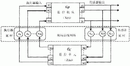

    不同的现场总线控制网络,其网络延迟的特性也不相同,为了分析网络延迟对控制系统的影响,首先应对网络延迟进行建模,网络延迟一般来说是时变的,受网络负荷、链路层调度协议等因素的影响。基于现场总线的数控系统通过现场总线将数控单元、执行器和传感器等连接起来构成一个分布式的控制系统。因此基于现场总线的数控系统是一个多输入、多输出以及具有通信传输延时的复杂系统。其基本模型如图1所示。
图1 基于现场总线的数控系统的基本模型
    该模型由数控机床和数控单元两部分组成。数控机床部分动态模型包括n个可观测的状态{x},m个输入{u},以及r个输出{y};数控单元部分的动态模型则包括q个可观测的状态{z},r个输入{w},以及m个输出{v}。该数控系统包括m个执行器,r个传感器和一个数控单元,因此n、m、r以及q均为正整数。其中s1,s2,…,sr和a1,a2,…,am分别表示传感器与数控单元之间以及数控单元与执行器之间的信号传输延时,即变量wr和um分别代表信号yr和vm经过现场总线传输后的延时信号。

    基于现场总线数控系统最大的特征就是在数控单元与数控机床之间的数据通信存在延时。如图1所示,通常情况下,
    其主要原因就是现场总线采用的是串行数据传输方式,信号u(t)与v(k),w(k)与y(t)之间存在延时,因此现场总线的通信环节的时间延时的大小决定了基于现场总线的控制系统实时性能。

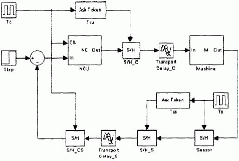

图2 基于Profibus数控系统模型
    一般来说数据通信控制网络是一个复杂的混合系统,如果在仿真过程中使用离散传递函数(不考虑采样周期内的输入/输出的变化)来研究微小的总线传输延迟对控制系统造成的影响将变得非常困难。如图2所示,为了避免这些问题,而且尽可能真实地仿真基于现场总线的控制系统的行为,我们把离散的控制系统作为连续的控制系统进行仿真,同时在一个采样周期内使用采样/保持单元锁存信息。在这种情况下,等待总线授权所造成的延时,可以通过现场传感设备输出信息锁存的时间到信息锁存至控制器的时间延时来进行模拟。模型中的各个模块的描述如下:

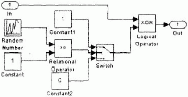

    由于本文所研究的基于Profibus总线的数控系统采用的是纯主从式结构,而且数控系统大多为周期性任务,因此在仿真模型中的现场总线介质访问控制模块应遵循周期性主从轮询介质访问方式,同时应考虑到数控加工过程中可能出现的一些非周期性突发事件(如急停等)。如图3所示,现场总线介质访问控制模块采用Simulink中的随机数发生模块经过一定的逻辑处理能够很好地模拟现场总线介质访问过程。
图3 现场总线介质访问控制子系统模型

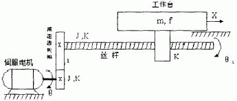

图4 数控机床结构模型
    图4为数控机床的结构模型,输入为电机的转角θ,输出为工作台的位移XL。图中J1、J2和K1、K2分别为电机轴及丝杠轴上的转动惯量和扭转刚度;m为工作台质量;f为导轨运动的粘性阻尼系数;K0为丝杠螺母副的综合拉压刚度;i是齿轮减速比,i>1。
    在综合考虑传递链的刚性和阻尼后,可得到如下输入、输出的微分方程式:
    式中:JL——折算到丝杠轴上的总惯量;
      fL——折算到丝杠轴上的导轨粘性阻尼系数;
      KL——折算到丝杠轴上的机械传递装置总刚度;
      S——丝杠导程。
    设机械传动装置的传递函数为GL(s),则:
    将上式进一步化简:
    可见数控机床的机械进给传动装置可以简化为一个二阶环节。因此,对模型中的数控机床采用一个二阶环节进行模拟。
    4.传感器(Sensor)
    由于该模型主要的仿真对象是基于现场总线的数字伺服,因此传感器主要模拟的是位置传感器,假设传感器本身不存在信号处理延时,因此,采用上升沿触发模块来进行模拟,其触发信号与传感器的时钟信号频率Ts相同。
    5.控制与传输延时(Transport_Delay_C,Transport_Delay_S)
    由于现场总线通常采用的串行工作方式,这就决定了现场总线控制系统中控制信号的传输存在延时,根据本章上一节中所研究的结果,延时时间的大小主要取决于总线传输速率和介质长度,因此,采用传输延时模块Transport_Delay_C和Transport_Delay_S分别模拟控制信号和采样信号的传输延时,延时时间同时考虑到控制器以及传感器中信号处理时间。
    6.采样/保持模块(S/H)
    控制信号与位置传感信号在总线中的传输受控于现场总线的使用权限,因此,采用上升沿触发模块(S/H_C,S/H_S)来进行模拟,其触发信号为现场总线介质访问控制模块(Ask Token)的输出信号。
    7.控制器和传感器的时钟周期(Tc,Ts)在仿真模块中Tc和Ts分别代表控制器和传感器的时钟周期,假定它们的时钟频率相同但不一定同步。

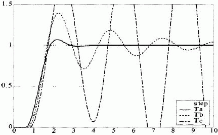

图5 现场总线延时对数控系统性能的影响
    图5反映了现场总线传输延时对数控系统的影响,其中Ta<Tb<Tc。从仿真的结果分析,现场总线传输延时越长,现场总线控制系统的性能越来越坏,当传输延时达到一定程度时,控制系统阶跃响应曲线出现发散,势必造成控制系统的不稳定。对于现场总线控制系统发生此现象可能性主要有以下几方面情况:一方面控制系统中的报文过长或现场总线控制系统站点数太多,从而造成现场总线上的传输信息过多,另一方面是现场总线传输速率过低或控制系统节点过于分散造成现场总线传输距离过长,引起现场总线控制信号传输延时,从而不能满足数控系统的实时性要求。
