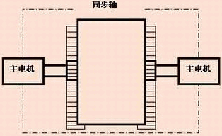

    在数控系统中,有时采用多台电机联动虚拟为一个坐标轴,来驱动机床坐标的运动。最常用的多电机驱动为同步(Synchronous)运动的形式,比如,要求两台以相同的速度和位移运动的电机带动齿轮与齿条啮合作为一个坐标轴运动。这样的坐标轴被称为“同步轴”,如图1。同步技术被广泛应用在数控技术中,比如大跨距龙门机床的龙门直线移动、大型三坐标测量机的双柱直线移动,为保持运动的均匀,都需要两个电机同步驱动。曲轴车床、曲轴磨床的双头工件夹持架,为保持加工时不扭搓工件,在作旋转运动时也必需同步。

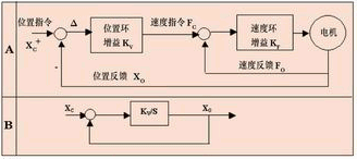

    为了简化讨论,同步系统中的控制装置可被简化为具有一个积分环节的位置系统,其框图如图3A所示。其中KV为简化後控制装置的位置控制器的开环增益,XC、XO为位置输入、输出;FC为速度指令,Δ为位置误差。KF为速度环增益,当KF》1时,可把速度环近似为1;於是该控制装置的开环增益变为KV/S,如图3B所示。
图3 简化的控制装置框图

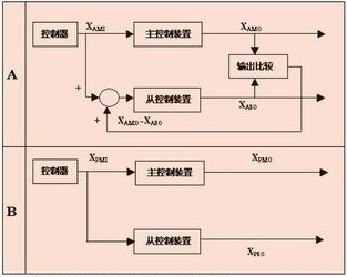

    • 自同步系统(Active Synchronous System):该控制系统具有两个相同参数的控制装置和驱动电机,分别驱动主、从轴。控制器送出指令同时给主控制装置和从控制装置,经测量同步误差反馈给从控制装置的输入,用来校正同步的误差,以保证主、从的输出保持严格的比例关系,如图4A所示。
A)自同步系统B)他同步系统
图4 两种同步系统
    其中XAMO为自同步系统主控制装置的输出,XASO为自同步系统从控制装置的输出,由於从控制装置是数字控制的伺服系统,其输出跟随输入变化;也即从控制装置的输出可以自动跟随主控制装置的输出变化,故称它具有自同步能力。用C表示自同步能力:
    C=¶ASO/¶XAMO            (1)
    •  他同步系统(Passive Synchronous System):在同步系统中,由控制器发出指令提供给主控制装置,同时也提供给从控制装置,用同样的指令控制主从装置使这两种控制装置的输出同步,如图4B所示。其中XPMO为他同步系统的主控制装置的输出,XPSO为他同步系统从控制装置的输出。这种同步系统如果由於某种原因,比如负载发生变化,主控制装置输出XPMO发生变化,从控制装置的输出不受控制,所以不能跟随其变化,即
    C=¶XPSO/¶XPMO=0         (2)
    因此该系统缺乏自同步能力,被称为他同步系统。

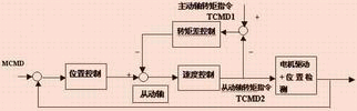

    对於长行程的同步轴,由於测量尺的绝对精度(误差)和热膨胀可能发生扭搓,在这样的情况下,同步轴的主、辅电机互相拉,由此如果电机流过大电流,电机可能过热,这主要是测量的位置误差所致。螺距补偿可以补偿测量尺的误差,但不能补偿因温度变化而产生的热膨胀误差。在此情况下,FANUC数控系统采用同步轴的自动补偿法进行补偿,该功能检测主、从轴的转矩差值并把这差值用来校正从动轴的位置以减少转矩误差。如图5所示。

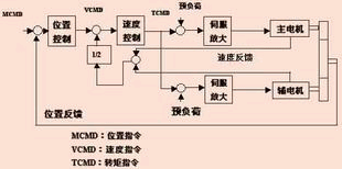

    实际FANUC数控系统串联控制功能工作原理见图7。它是由数字伺服控制来实现。对於大型工作台的负荷,如果一个电机的转矩带不动,或者一个电机的惯量太大,那麽可以用两个电机代替,由软件控制给主和辅电机相同的转矩指令。於是可以把它当作一个“串联轴”进行处理,这就构成了串联控制。一般速度反馈从主电机反馈,如果机械具有较大的间隙,并且辅电机的移动在间隙之内,速度控制就进行不了,且机械会发生大的冲击。为了防止这种现象发生,把主、辅电机速度的平均值作为速度反馈值比较合理。
    应该注意,同步控制是以同样的位置指令同时送给主轴和从轴;而串联控制是以同样的转矩指令同时送给主轴和辅轴。
图7 串联控制原理
