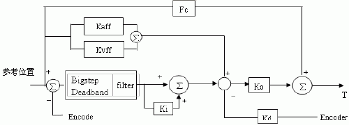

    4.1 伺服前馈控制减小摩擦、系统惯性等引入的跟随误差
    由于复杂曲面高速加工中各轴的速度都是高速变化的,为了减小复杂曲面机床系统动态过程的误差,可通过有效的摩擦前馈和加速度前馈改善动态特性。一般伺服驱动系统对扭矩或推力指令的响应较快而速度环和位置环响应滞后,因此在现代数控系统( 如SKY2000 型数控系统) 中为了加快伺服驱动器速度环、位置环响应速度,用控制系统来完成电机的速度、位置闭环(见图3),伺服驱动器只控制电流环。图3为SKY2000型数控系统的速度环、位置环控制框图,摩擦前馈Fc可对机械系统摩擦阻力、垂向重量不平衡提前补偿,加速度前馈Kaff可对机械运动惯量提前补偿,在实际应用中可使机床动态响应误差接近为零。
图3
Fc——摩擦前馈        Kaff——加速度前馈      Kp 比例增益   T 电机扭矩或推力指令
Kvff——速度前馈       Ki——误差积分          Kd 微分增益

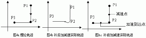

    4.2 插补前加减速处理使加减速输出合成轨迹不变
    插补后各轴分别加减速使实际输出轨迹偏离插补轨迹(图4b),高速加工中插补后不论采用哪种模式加减速(指数、直线形加减速)都会产生更大轮廓误差,由于计算机CPU的 运算速度和能力大大提高,在现代数控系统中一般都由软件实现补前加减速计算预测处理(图4c),使加减速后输出的空间合成轨迹与理论轨迹基本不变。
图4

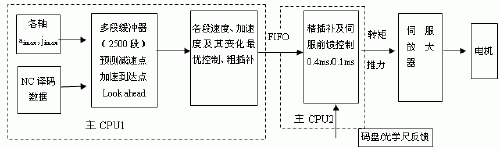

    数控系统在加减速预处理时必须考虑机床所能达到的最大加速度,同时必须考虑机床平稳运行的加速度变化率,才能机床的保证动态精度。在SKY2000型数控系统中,多段NC代码连续轮廓的前瞻处理步骤如下:
    (1) 调试时确定各轴在保证跟踪精度的前提下其最大加速度aimax及机床运行平稳的最大加速度变化率 jimax(j=da/dt)。
    (2) 由各轴的aimax 及jimax确定大小圆弧最大速度。
    (3) 由各轴的aimax 及jimax确定微线段连续运行时各程序段间允许速度及加速度,并递推预测合理减速程序段(多段程序缓冲器要足够大,保证向前搜索范围满足要求)。
    图5c是通过多段NC代码前瞻优化处理后的实际轮廓轨迹,在SKY2000数控系统中高速高精度轮廓控制方式见图6。
图6
