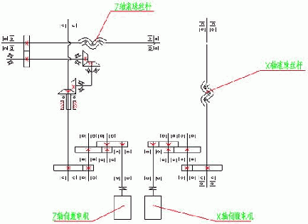

    因为数控改造的条件所限,虽然我们将原X轴和Z轴的丝杆换成了滚珠丝杆,但中间的传动机构仍为旧的传动机构,在伺服电机带动X轴和Z轴滑台的传动过程中,X轴和Z轴的传动结构如图2所示:
图2

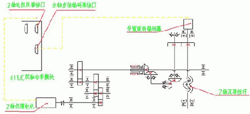

    由上图可见,对于X轴来说,由于齿轮传动级数不多,传动间隙不大,因此可以采用标准配置使用伺服电机内置的速度反馈和位移反馈,此时X轴的滑台运动精度也能满足要求。而对于Z轴来说,传动级数多,而且还有两级锥齿轮传动,因此传动间隙大大增加,如果我们仍采用伺服电机端的位移反馈的话,那么Z轴的滑台运动精度就得不到保障。解决的方法虽然有很多,比如更换齿轮传动或是在Z轴导轨上加装光栅尺等等,但因条件所限和价格等原因都不是很好的解决办法。对于这特殊情况,为了解决这一问题,最终我们考虑采用了在Z轴滚珠丝杆端连接一外接旋转编码器的办法,连接方法如图3。
图3
    此时Z轴的位移反馈信号直接检测的是Z轴滚珠丝杆端的位移信号,而电机和滚珠丝杆间齿轮传动的传动间隙都被包含在了闭环链中,因此Z轴滑台的运动精度得到了很大提高,满足了精度要求。
    但是在802D系统的驱动配置中,线形轴的控制接口里并没有象802S或802C系统一样有一个专门的编码器接口,它只有两个接收电机反馈信号的X412和X411接口。此时Z轴的外接编码器的信号该如何连接呢?在611UE双轴闭环控制单元上,我们看到有一个X472接口,此接口是用来接收主轴的编码器信号的,而在我们的数控改造中并没有用到主轴控制,因此通过修改系统内部参数后我们就可以使用这个接口来接受Z轴的外接编码器反馈信号了。将外接编码器的连接电缆如图3连接后,我们只需要修改802D系统内部的系统数据和双轴功率模块中的驱动数据,将Z轴的伺服电机内置的位移反馈信号屏蔽而采用外接编码器的反馈信号就可以了。
    这种在滚珠丝杆端安装外接编码器的方法安装方便,增加的成本不多但使用效果很好,因此性价比极高。需要注意的只是在安装调试过程中要仔细的设置相关的机床数据。
